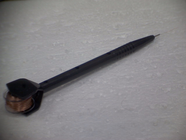

Wenn Du sowas öfters brauchst, wäre vielleicht so ein "Stift" ganz praktisch:
Mit einem Tropfen Lötzinn an der Spitze des Lötkolbens kann man den Lack auch wegbruzeln. Einfach das Ende des Drahtes in den Tropen halten bis dieser verzinnt ist.
